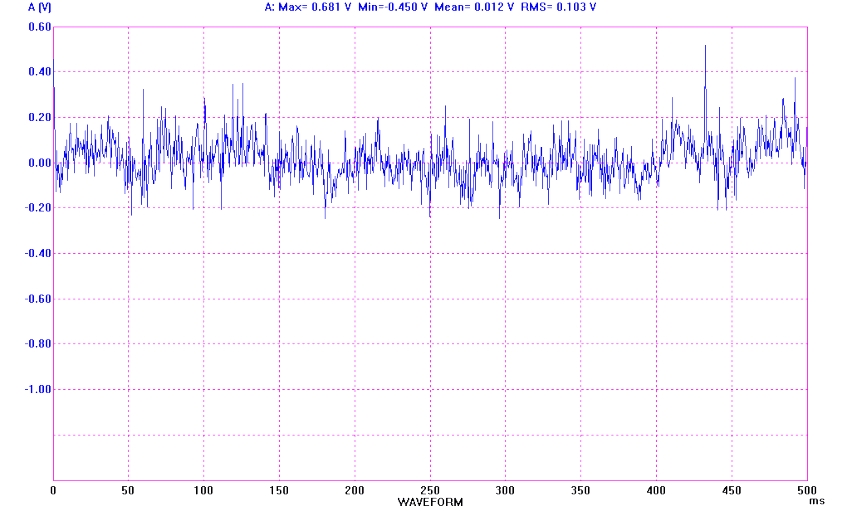

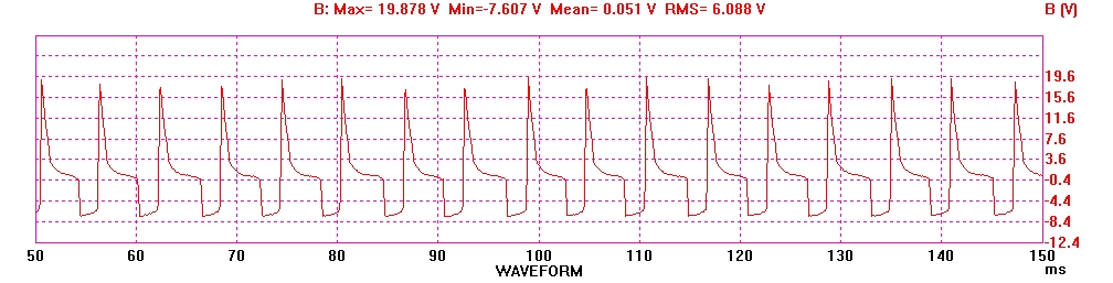

Здравейте колеги, поствам 3 снимки да си кажете мнението за съответните сигнали(както по форма , така и по напрежение)
Снимките са от виртуален осцилоскоп(програма) и мисля че напреженията не са много вярни , но се надявам , че формата на сигнала е близка до истинската.
Първата снимка е сигнала на колектора като на зареждане бяха два 6в.дефектни акумулатора по 7Ач.(единият стои на 2в. а другият на 4в - предполагам че имат клетки на късо )
Втората е на базата на транзистора при зареждане на 12в. акумулатор 7Ач. който пада на 10в. след зареждане .Нещо стана с този акум. защото като ми го дадоха беше на 3-4в., след зареждане с обикновено зарядно до 15.8 в падна до 12.62в и стоя така 2 дни.След това го разредих с 5ватова крушка до 12в. и го сложих на "бединчето" За половин час вдигна до 12.5в. след което го изключих защото имах работа.На следващият ден вече беше на 10.2 в.
Опитах да го заредя с обикновено зарядно(до 16в дърпаше близо 1 ампер) но след като го изключих за 2 часа падна на 10.2 в и все си е тъй
