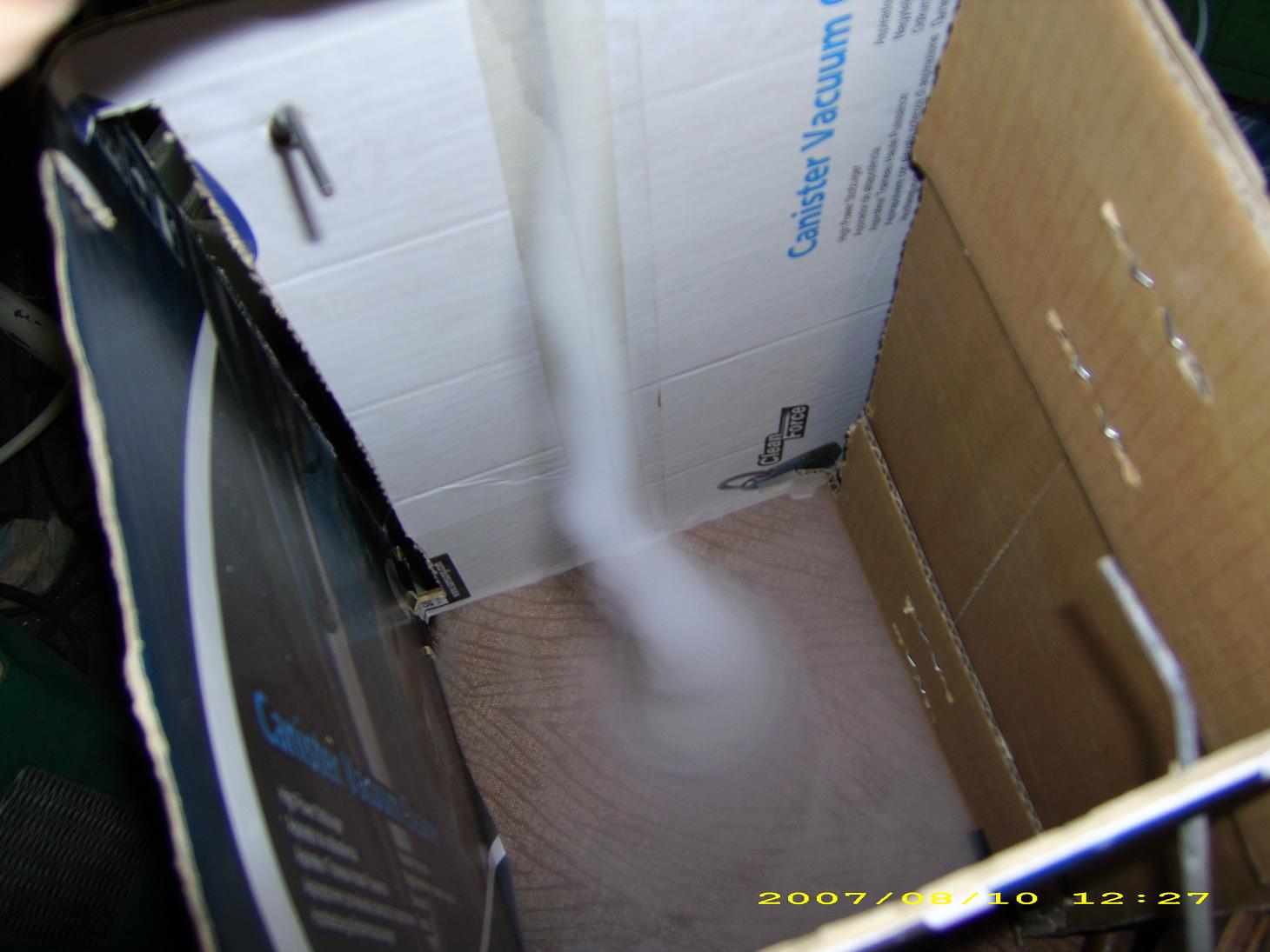

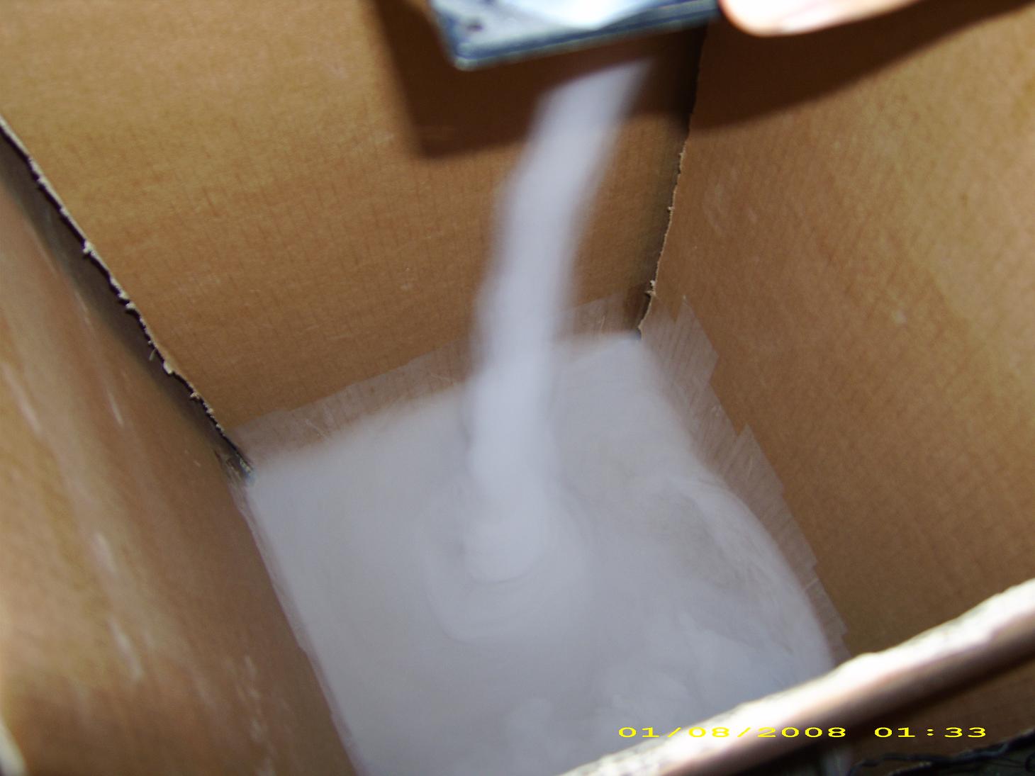

Имах такъв преди време, готина играчка е :) Има различни степени и струята мъгла може да се насочва в желана посока. За съжаление водата тук е много варовита и накрая керамичния разпрашител се прецака от отлагания. Тогава го използвах най-вече за изследване структурата на торнадо. Тази студена мъгла е много фина и гъста и правеше видими различните слоеве на вихъра, при някой (по-дебелите) се получаваше и "око" в центъра.

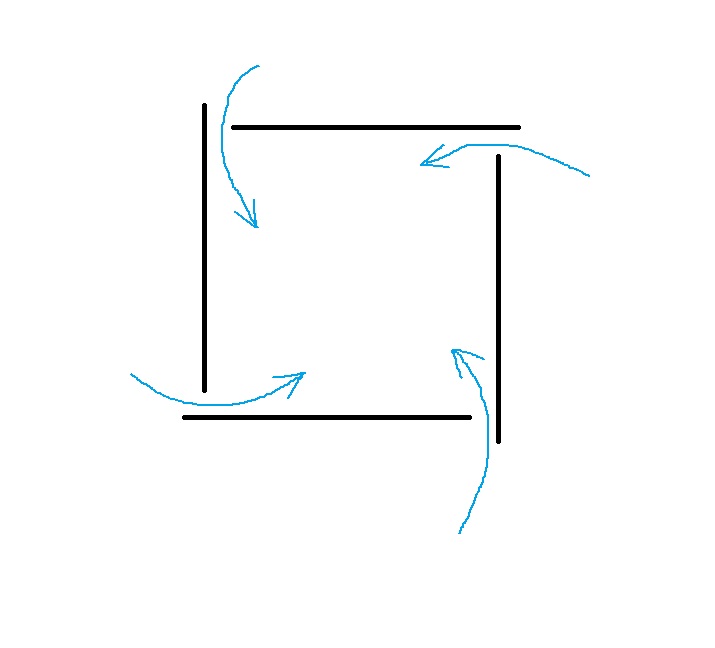

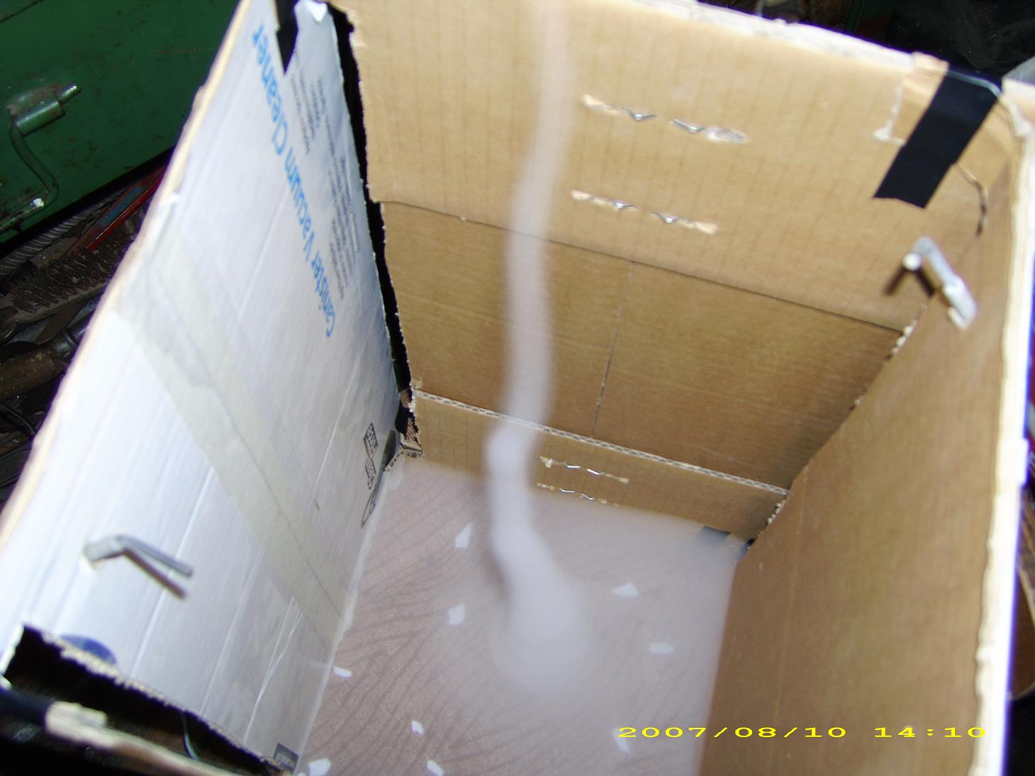

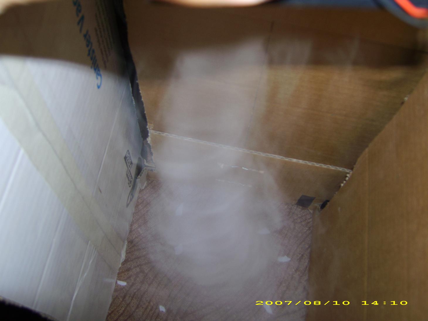

За да се формира вихъра, освен възходящ поток, трябва да имаме и странично вливане на въздух. Когато двата потока се засрещнат се получава завихрянето и формирането на фунията. Метеоролозите наричат страничните потоци "wind shear" или вятърен срез (профил) на атмосферата: http://www.weatherquestions.com/What_is_wind_shear.htm Представлява промяна в посоката и/или скоростта на вятъра с височината, а за торнадогенеза е най-добре да присъстват и двата вида. Друго условие е да имаме натрупана потенциална енергия в атмосферата, която да осигури конвекция.
Моят wind shear е постигнат чрез геометрията на кутията:
Tornado box.jpg (22.77 KiB) Прегледано 18809 пъти
Възходящият поток от вентилаторчето автоматично създава идеален shear, защото принуждава въздуха от процепите на кутията да се втича по правилния начин. А това, което прилича на тръбички са електроди за електрожен, тях ги слагах за опора на вентилатора, но тук съм ги прибрал и регулирам височината ръчно да видя доколко може да се проточи фунията преди да се разпадне :)
Основният поток на торнадото е насочен нагоре, но при внимателно изучаване могат да се забележат и слоеве в структурата, които се движат надолу, т.е. въздухът в тях се спуска надолу.
