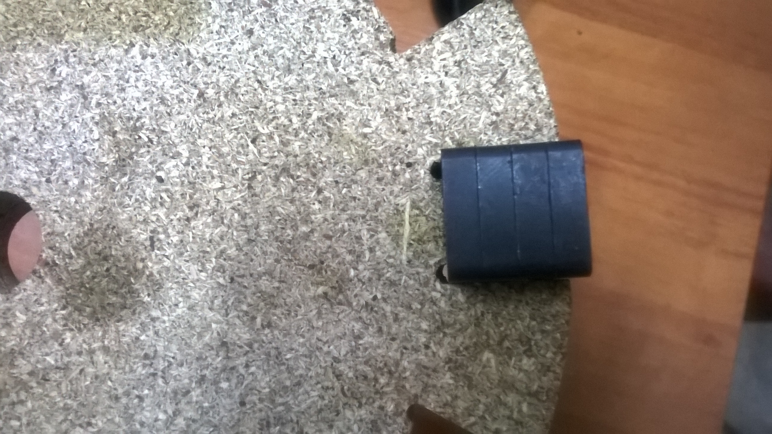

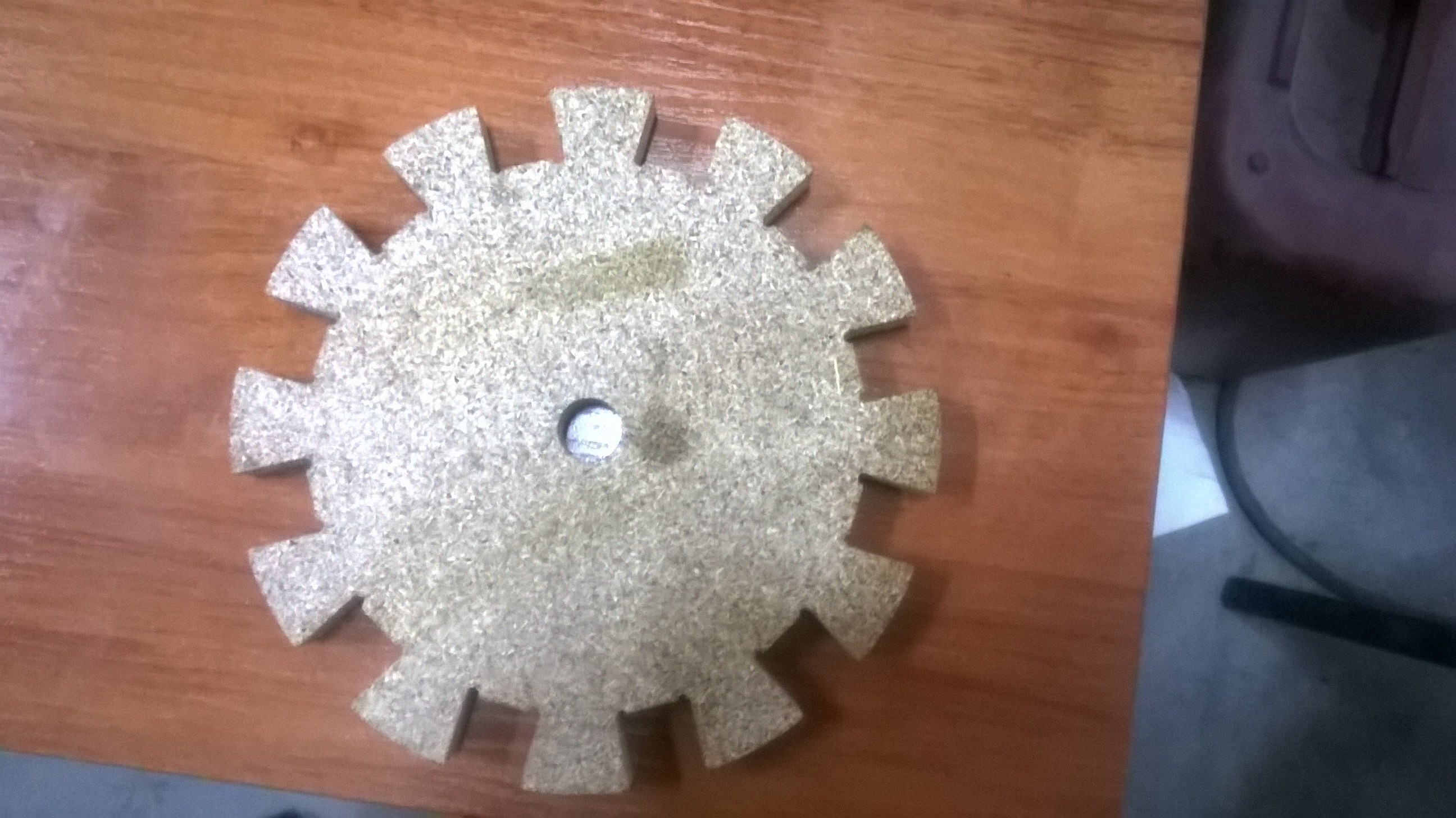

Моя ротор е от ПДЧ. Имам един въпрос: Северния полюс трябва да е навън. Кой реално е северния полюс ако го търсим с компас?
- WP_20150119_10_04_43_Pro.jpg (1.59 MiB) Прегледано 5832 пъти
- WP_20150119_10_03_46_Pro.jpg (1.42 MiB) Прегледано 5832 пъти
Би трябвaло дa е този кaрaй, който го сочи южния полюс нa компaсa
