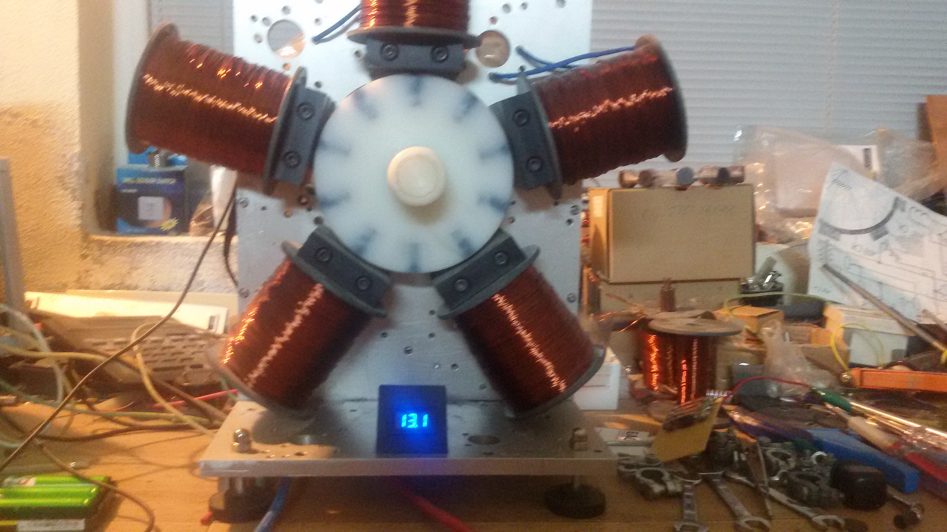

- генератор.jpg (1.97 MiB) Прегледано 13072 пъти

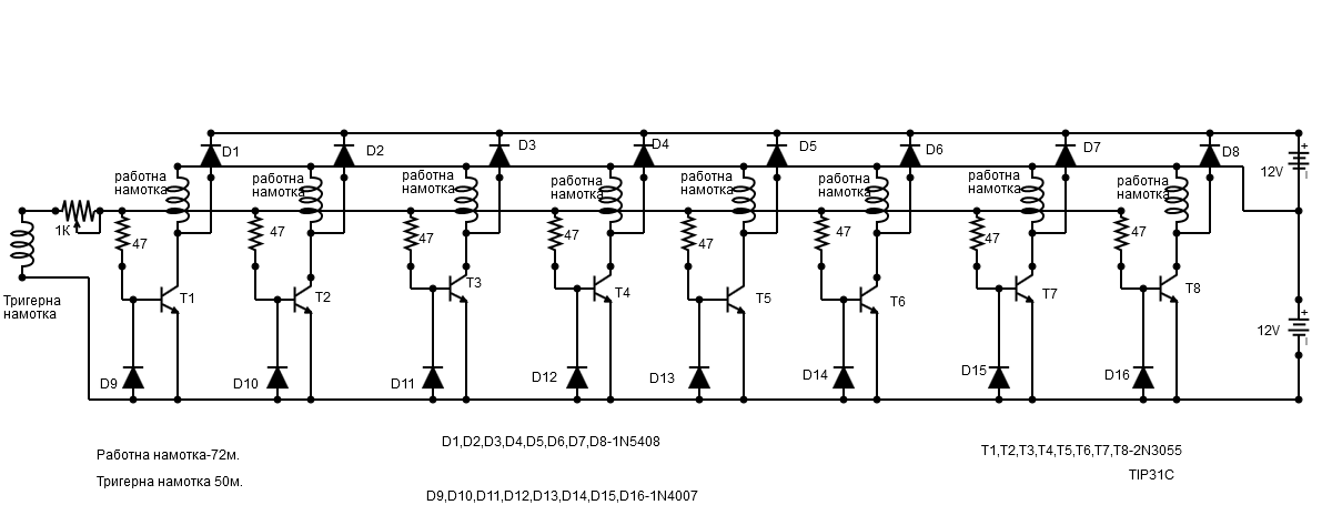

- Схема на генератора..png (26.06 KiB) Прегледано 13058 пъти
- схема.png (14.07 KiB) Прегледано 13058 пъти

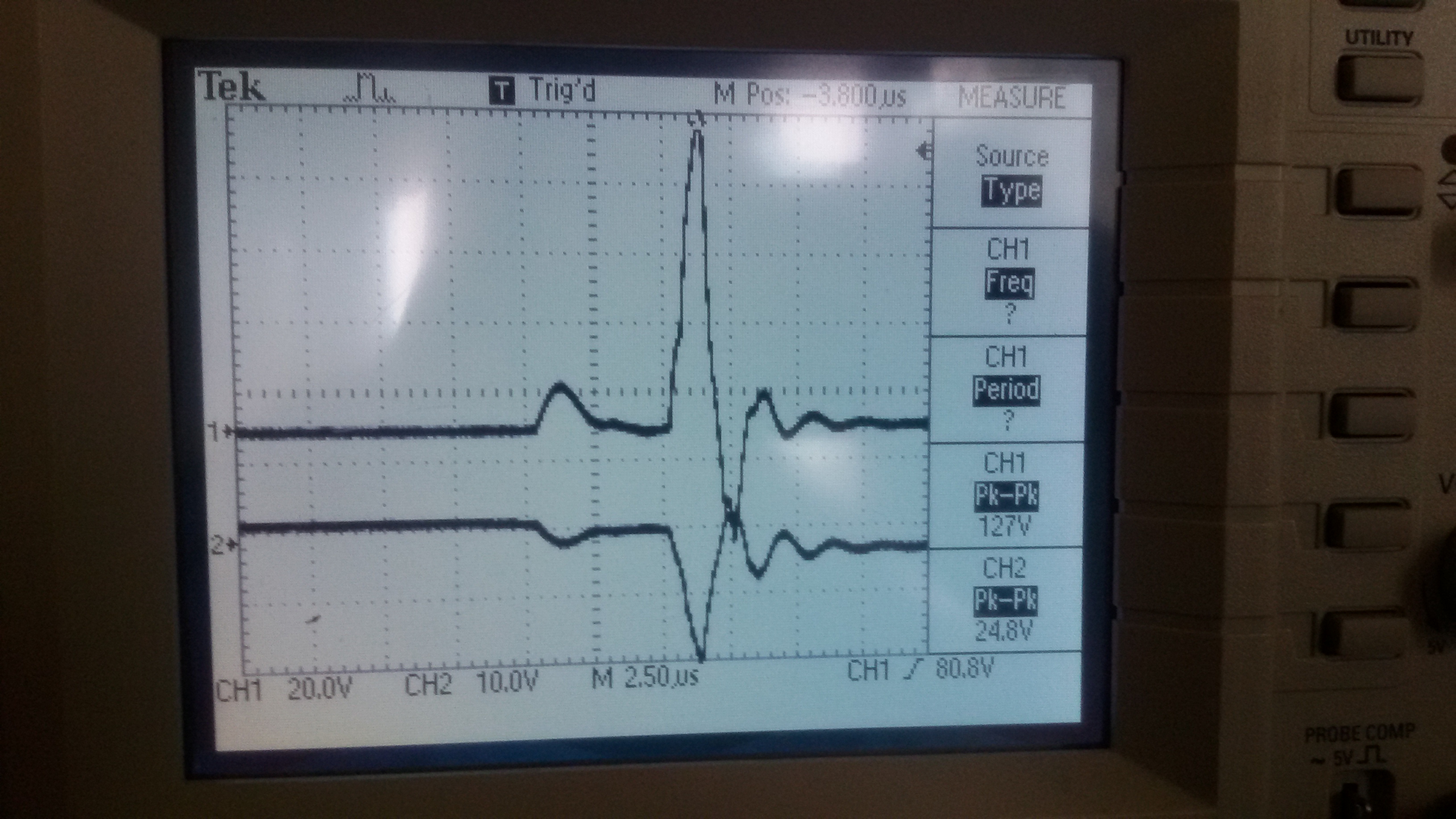

- Импулс.jpg (1.42 MiB) Прегледано 13058 пъти

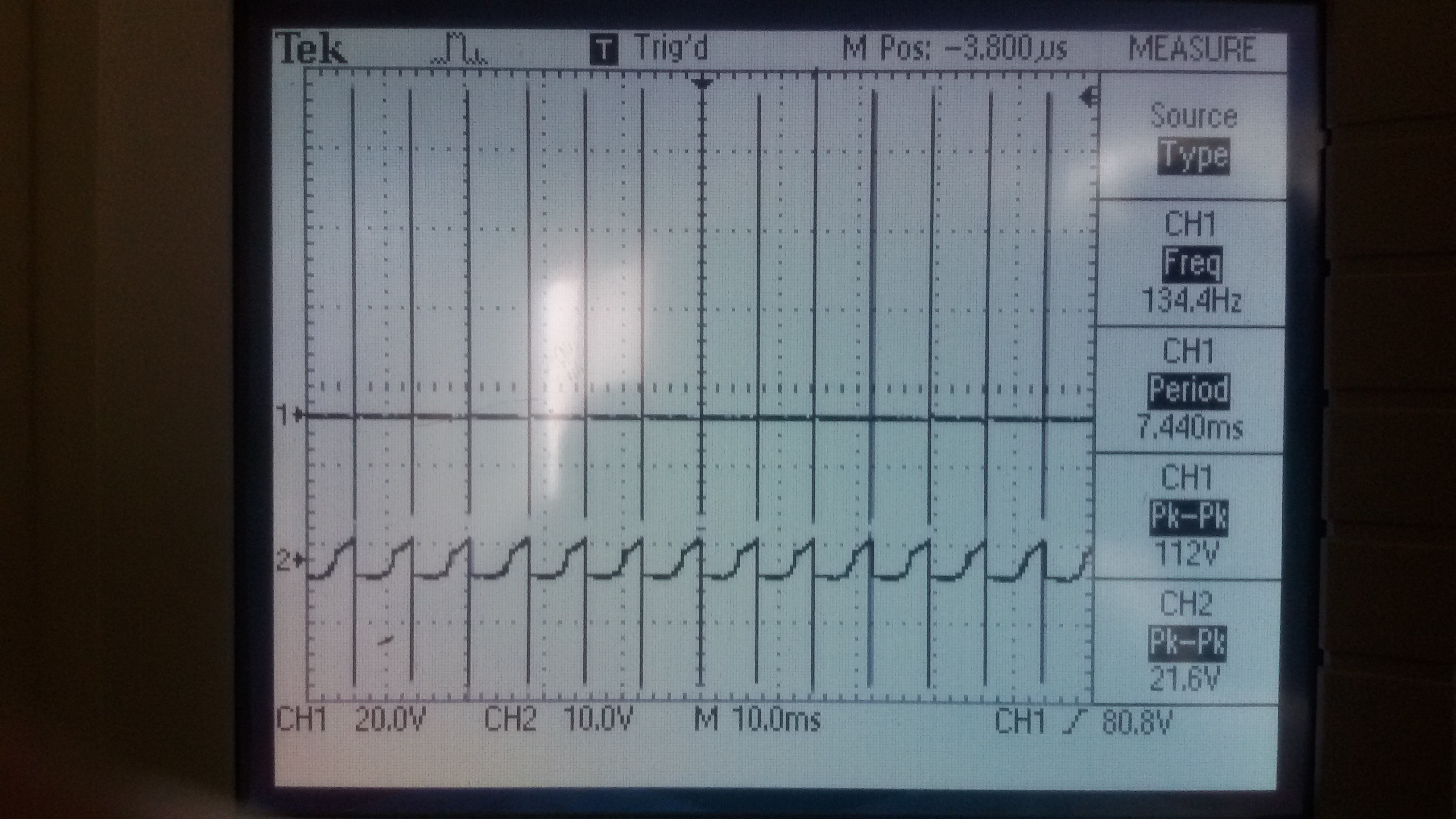

- импулсите на 1 са на изхода и 2 на базите..jpg (1.67 MiB) Прегледано 13058 пъти

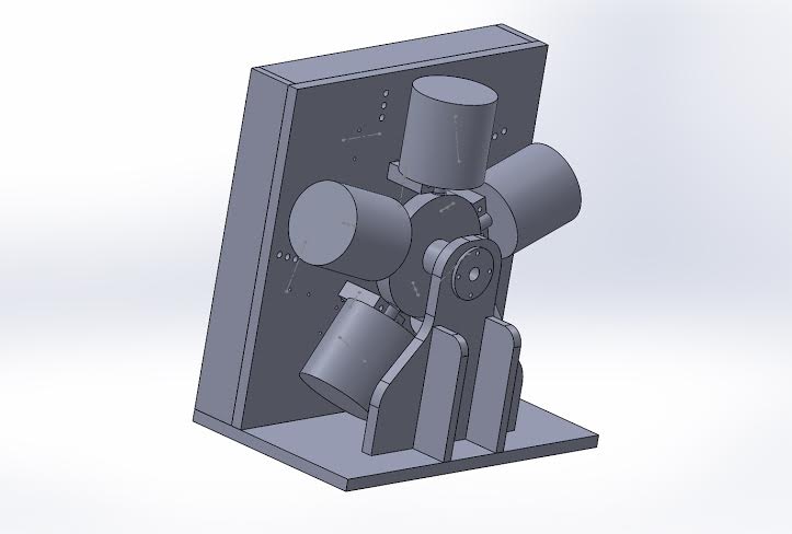

- Ротор.PDF
- (23.3 KiB) 760 пъти
- Основа. Използва се ако го правите вертикален..PDF
- (14.8 KiB) 709 пъти
- Основа на която се поставят бобините..PDF
- (22.94 KiB) 736 пъти
- Макара..PDF
- (25.16 KiB) 759 пъти
- Долна част на стойката за бобината..PDF
- (28.07 KiB) 745 пъти
- Горна част на стойката за бобината..PDF
- (21.29 KiB) 720 пъти
