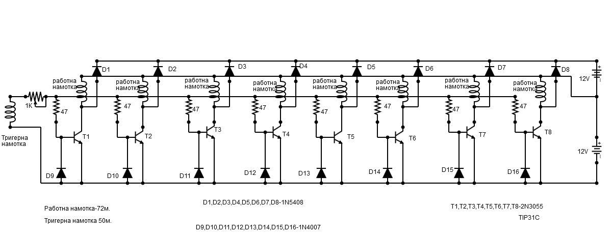

Като ви писах, че измервам импулсите от тригерната намотка на базите съм допуснал неточност.
Управляващите импулси ги измервам след потенциометъра.
Ако има нещо което не ви е ясно пишете.

- Схема на генератора..png (26.06 KiB) Прегледано 6715 пъти
