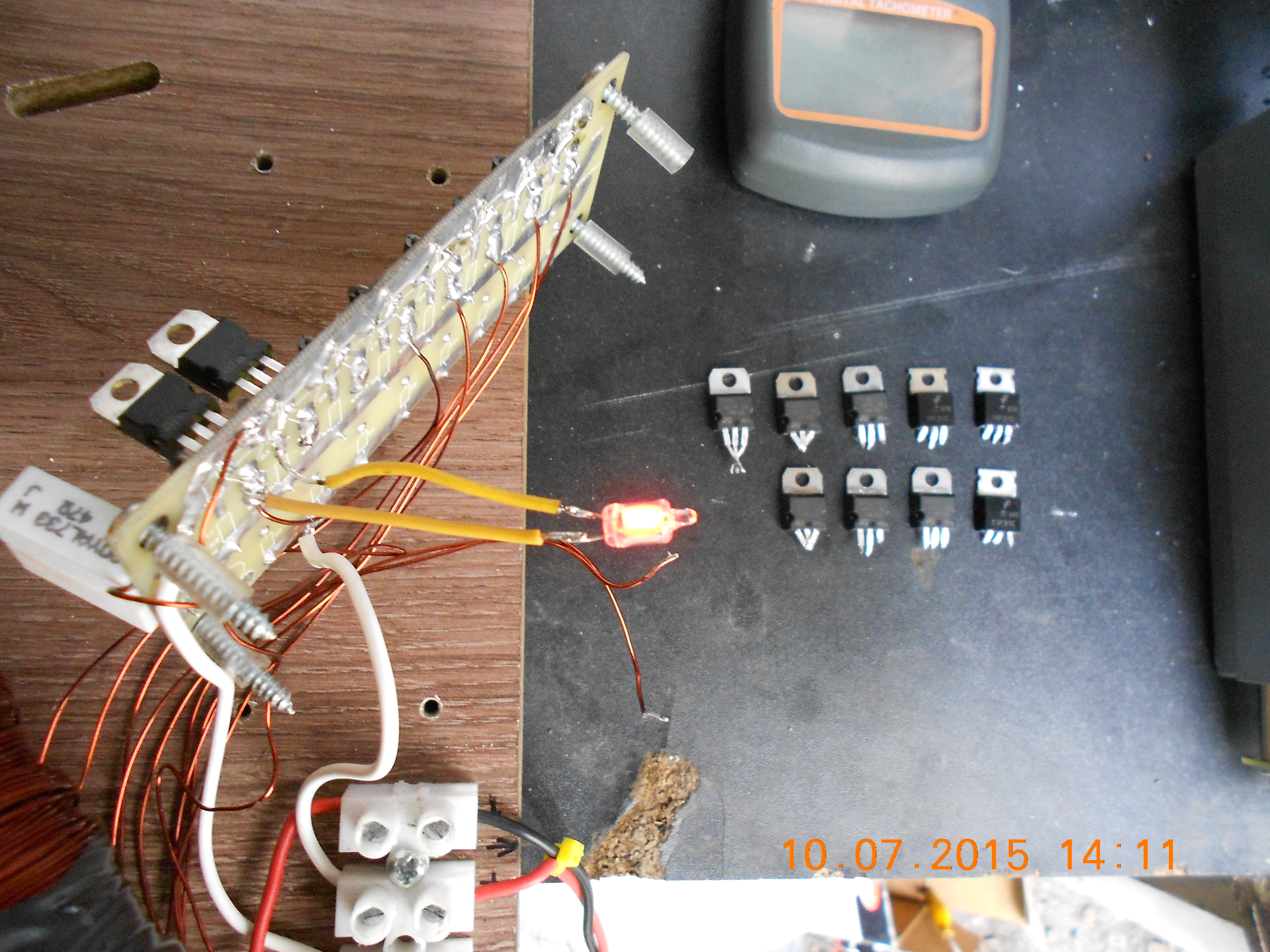

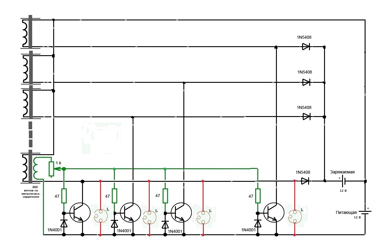

след като се сдобих с една шепа изгоряли транзистори,при всяка "грешка" изгаря един транзистор,
се замислих как да се защитят транзисторите от грешки като:
не включен товар, "нефелен" акумулатор или лоши контактни клема към акумулатора.
След разни опити стигнах пак до "оригинала" на Бедини, не съм сигурен до колко е негова схемата.
А именно паралелно на емитер колектор на всеки транзистор поставих по една глим лампа 110 волта.
Сега вече нямам прблем с горенето на транзистор.
- Bedini sch.jpg (123.25 KiB) Прегледано 6030 пъти
Браво! Изглежда просто решение
Защо ли не са се сетили и други
Не се надявай, че тези глимки ще ти спасят транзисторите ако
пуснеш генератора без зареждаща се батерия.Попитай Галакси
колко транзистора смени след такъв опит.Той беше поставил такива крушки
на всеки транзистор.За фала е писано от него по напред.
Затова просто прави нещата както съм обяснил и няма да имаш
такива проблеми.

Ами ясно е, че ще има грешки и изгорели транзистори, поне да са монтирани на цокли и замяната да става за секунда.

Здравейте, в потвърждение на горният ми пост направих едно малко видео за демонстрация.
http://youtu.be/rzOOgVWOE7o
успех
p.s.Колегата Теофилиус каза, че е поствил вместо глим лампа, кондензатор от порядъка на 10 нанофарада.
Не съм проверявал с кондензатор.
успех

Браво за нагледното доказателство!
А все пак защо ако е с 2В повече напрежението не върши работа лампата? И ако се постави и кондензатор заедно с глимката дали ще е по добре или по зле?
