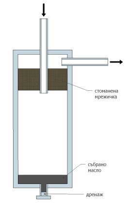

С двойни стени е. Става и с термо чаша. Може вътре да се сложат и кухненски телчета за търкане на съдове. Една тръбичка - вход от горе до долу и една ттръбичка - изход отгоре. И двете отстрани противоположно на съда. На изходната тръбичка, едно малко филтърче да не мирише. От време на време се откача съда, отвива се капачката и се излива маслото. Общо взето това е.

anpopov,
Идеята да си направиш oil catcher-a сам е похвална. Погледнах цените в нета и като гледам какво искат за излъскана, запушена в двата края тръба с 2-3 щуцера и кофти замисъл, май и аз сам ще си правя.
Само не ми е ясно защо трябва да е с двойна стена. Не е ли по-добре стената да е студена, за да кондензират маслените пари по нея? Ако е двойна, много бързо ще се загрее от картерните газове.
Аз си го представям принципно някакси така, като може и без дренаж, а само с капак отгоре. С дренаж ще се изпразва по-лесно и ще се разглобява по-нарядко - само за почистване на стоманения филтър.
oil catcher 1.png (16.42 KiB) Прегледано 12146 пъти
