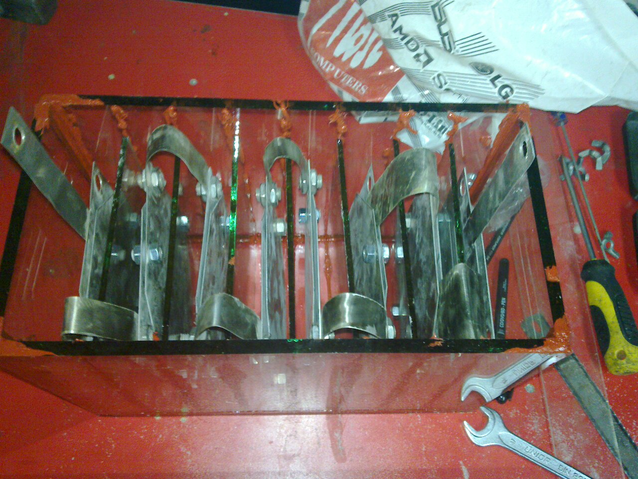

icrow - това което казваш за температурата се опасявам че си прав, а какво ще стане в ДВГ-то не знам. Имам един автомобил който съм готов да прежаля. С карането ще си каже. Що се отнася до това дали съм правил работеща клетка- чесно казано да но не достатъчно ефективна опрял съм на 1.5л/мин с 230W, което ми е крайно не достатъчно (както споменах трябват ми 10л с не повече от 1KW). Също така имам проблем с направата на здрава кутия. и на последно място както се сещаш всичко опира до финансии който няма как да извадя на куп за да стане бързо работата. Ако я бях направил на 100% нямаше да ви губя времето с мойте въпроси. Надявам се до 2-3 месеца да успея да конструирам първата по завършена установка и чак тогава бих отворил нова тема за да не говоря глупости.

Да високото напрежение казва своето, обаче загубите са големи. Системата става един прекрасен бързовар. Изводите до който съм стигнал е че напрежението на една клетка трябва да е 1.8 - 4V тогава работи най ефективно. Вече съм подготвил един честотен модулатор но още не съм го тествал, както казах не съм направил здрава кутия още

ето снимка на тестовия ми вариант
