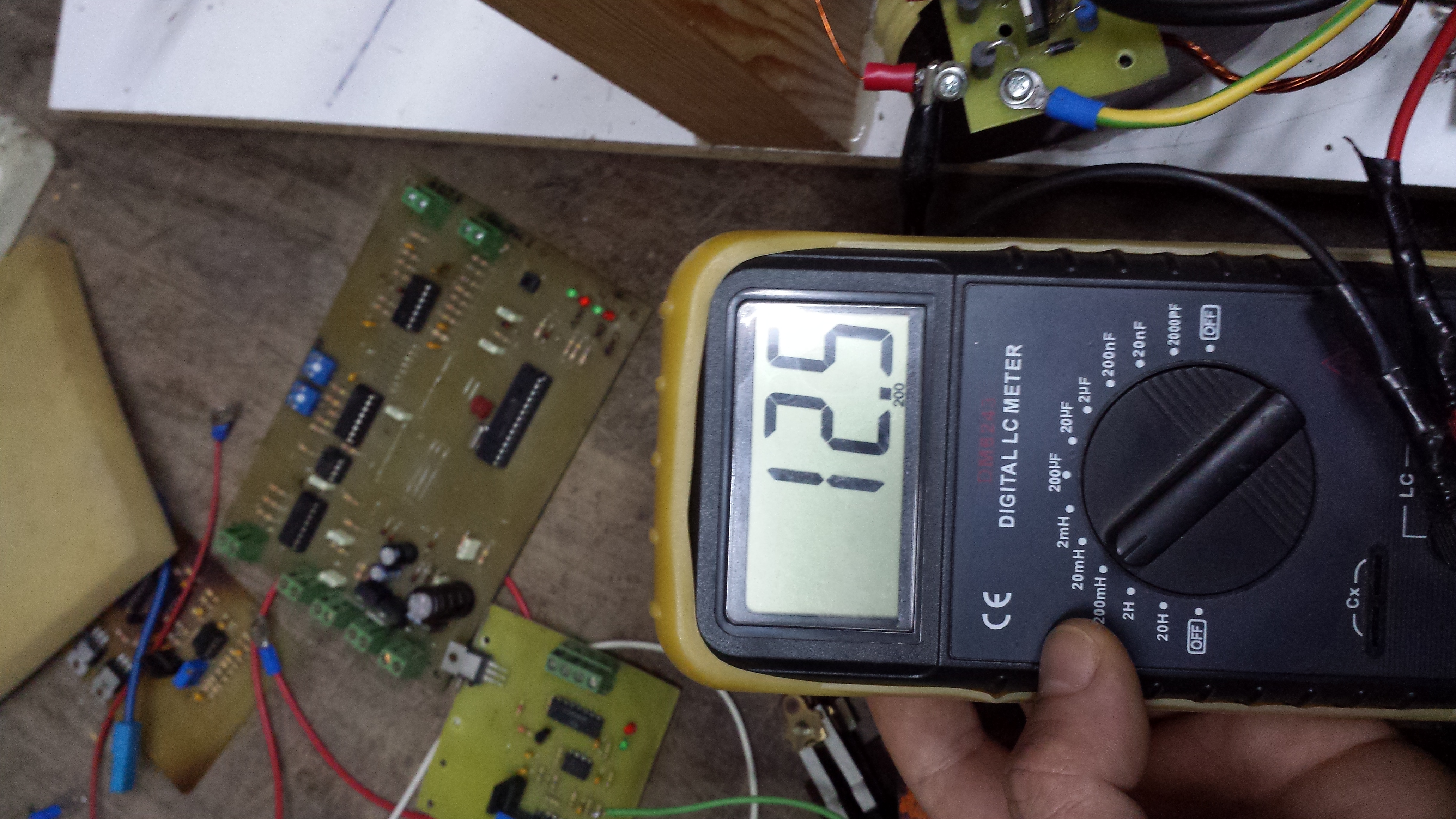

Пропуснах да пиша,че индуктивността на намотката я
мерих с поставени телове в макарата.

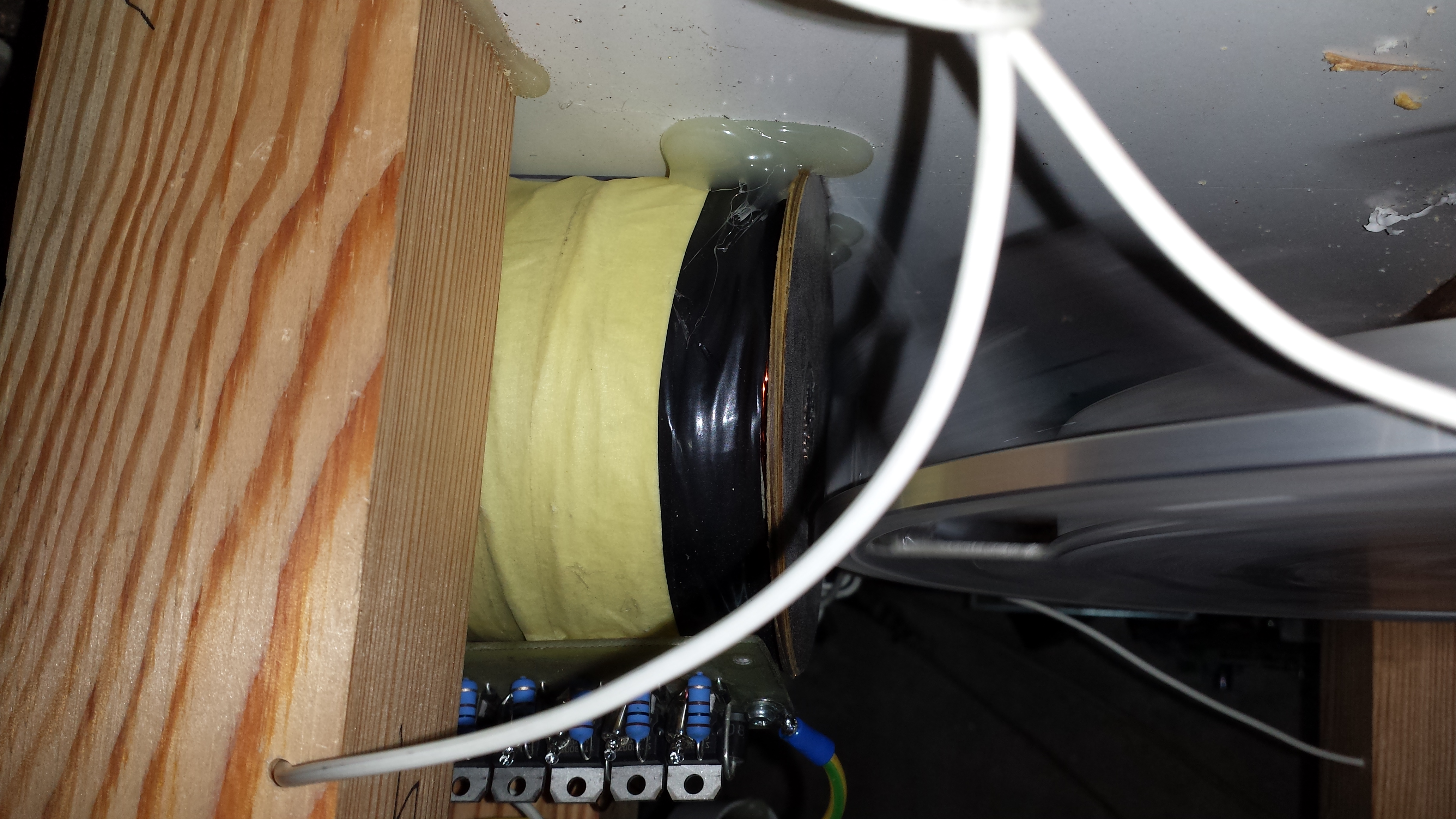

В началото беше така със много тесен импулс и консумация на бобимата око 1/4 ампер. Зарвждаше ужасно бавно. После ти предложи да вдигна отпушването от там и тока и започна да зарежда по бързо и за това е такъв сега. В момента 1 бобина взема по 1.2 А . Гого по добре направи видео да видя колко бързо ти зарежда и особено много ме интерисува скоростта на зареждане към 13.5 до към 14 волта. Естествено преди това акумулатора да е съборен поне на 11 волта и да е здрав.
А дали пък няма да изскочи зайче от храста с ротора? :question: Има писано и в двата форума за саморазвъртане ;) и условията за него.
galaxy колко са широки магнитите на ротора.
На моя ротор магнитите са широки 20мм.
