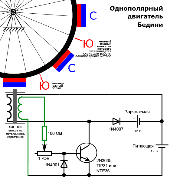

Може ли да се използва за сърцевината на макарата медна тел, вместо помеднена тел за заваряване? А за какъв период от време се изтощават магнитите и трябва да се подменят с нови?
За сърцевината на макарата не може да се използва медна тел.
Трябва да се използва добавъчен помеднен материал за заварка с
аргонов апарат.Продава се в магазините на метър.
Що се отнася до магнитите и да има някакви загуби те са незначителни.
Диаметъра на диска с магнитите е 150мм.
Не го правете такъв това ми е опитния образец.
Трябва да е шайба с размери 150/40мм и съответния брой магнити поставени в шайбата.
:) Магнитите са 10 на диаметър 150мм поставени,както е показано на снимките по горе.
Ротора е от алуминий.
:hola:
По лесно ще направите генератора с тази схема.
Просто я тиражирате ,колкото намотки толкова транзистора и сменяте местата на съпротивлението и потенциометъра защото от потенциометъра подавате на всички транзистори на базата им.
Всички диоди след транзисторите са на една шина. :)
