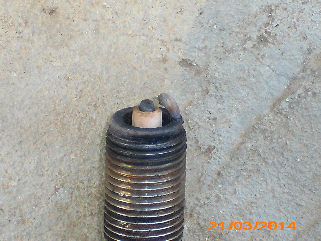

Е това исках да пробвам първо, но нямах толкова малка бургия, а си трябва и статична бормашина, а аз нямам. След това си помислих да го сцепа като змийски език, ама ме хвана шубето, че става прекалено тънко и да не се отчупи парче, та крайния резултат е ясен и добре работещ. Препоръчвам ти и ти да пробваш. :)

icrow - какви са наблюденията от рязаните сващи към момента. Добре ли се държат?
За сега се държат много добре. Нямам забележки. Керамиката е се така бяла и по електродите не забелязвам износване, но не съм минал много км.
На 200+км. Няма изменение на отстоянието на електродите.
Интересно дали с времето ще се изяде отстрани неравномерно централния електрод... Цъкни пак като минеш 3-4 хил. км
Ами то малко се е изяло от тази страна, ама това е защото искрата си е хвърляла в тази част и преди да срежа горния електрод за нз колко км. :lol: Но сравнително малко се е изяла. Мисля, че няма да е голям проблем, дори и за нови свещи.

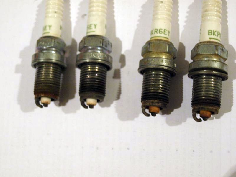

Днес става точно месец откакто карам с тези свещи (NGK). Изминати около 1800 км.
Както и преди казах, погрешка съм подготвил 2 свещи с топлинно число 5 и 2 с 6, но го установих като видях снимката, а свещите вече бяха по местата си :oops: :lol:
Нарочно ги оставих да работят така, за да видя кои ще са по-подходящи за двигателя с оргонните у-ва.
Ако следвам логиката при бензина - трябва да сложа такива с топлинно число 6 (на снимката първите две са 5, вторите две - 6) Имат добър"керемиден" цвят. Но понеже карам само на газ - ще допълня комплекта с още две петици.
Изяждането е минимално и нормално. То ще продължи до създаване на успоредна линия на централния електрод на тази на страничния.
Мощността ми продължава да е чувствително по-висока, ама това вече го написах още първия ден. Като самолет ми е колата заради оргонните у-ва и преработените свещи. Кефя се всеки път, когато независимо от оборотите дам рязко газ, за да задмина :lol: ...И на разхода и се кефя :lol:
Бая си караш за месец. :lol: Така като гледам шестиците са в малко по мръсно положение на първата снимка. А сега като чели и четирите са по чисти керамиките им. Ти с делко ли беше?
По-чисти са, да :D
Но сега сложих само петици. Подготвих и комплект шестици за по-нататък за проба само с тях :D
