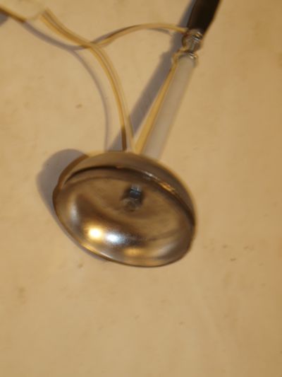

Докато отговориш, ще опитам да снимам джаджичката и качвам направо снимката. Да не мислиш, че съм мерил разстояния? Всичко правя по усет. Задействам го виртуално, докато не получа най-добър резултат и го правя по този начин :lol:

Интересно ми е да опишеш, как си направил закрепването между двете, какво си ползвал?

Основното е шпилка М6 и няколко гайки - пак толкова.
Захранването на долната е директно през шпилката.
Горната е изолирана от шпилката и долната с разширената част на дюбел, който съм резнал да излезе около 20 мм над нея.
Върху дюбела - по-голяма гайка с пола, под която съм затиснал другия кабел. Голямата гайка съм затиснал с бялата поликарбонова тръбичка, която пък е притината надолу от гайка М6. Това е.
При моите опити, ампеража растеше и малко преди завиране почваше да жужи, чак се усещаха вибрации по съда, и почваше ампеража да пада, но аз не съм ползвал звънци. :lol: Ти чуваш ли жужене? Ако имаш трансформатор на по нисък волтаж, ама да е як де, може да пробваш. Тогава високия ампераж няма да е такъв проблем. Вероятно ще има нужда от корекция отстоянието между двата звънеца.
И на мен ми се въртеше закрепване с изброените материали. :lol: А има ли възможност за реглеаж на отстоянието?
