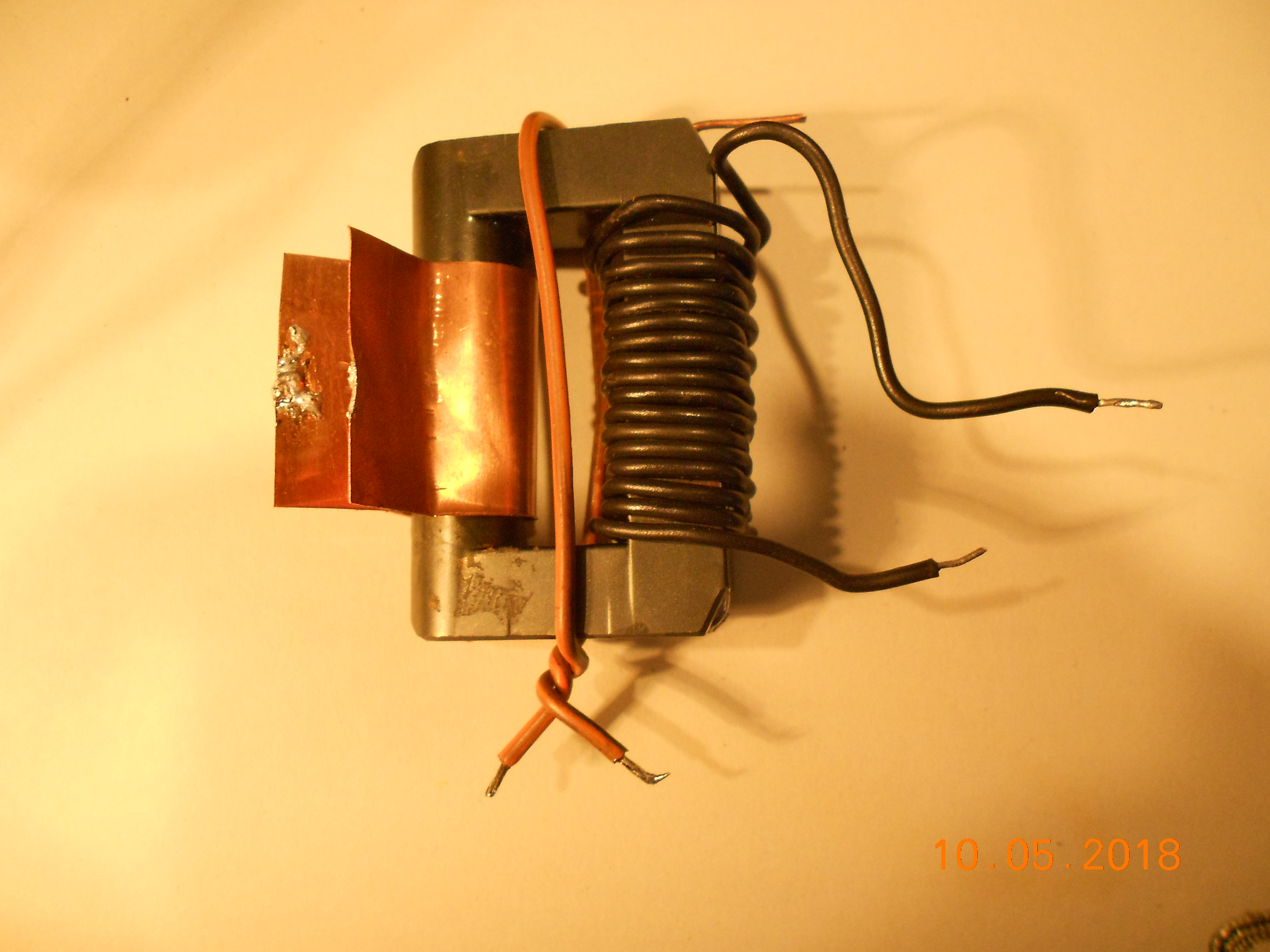

ще споделя резултатите от експериментите по схемата от Акула -milintron
viewtopic.php?f=6&t=263&start=130
Признавам, че и аз бях скептичен по отношение на изказването на колегата milintron.
След личен контакт по скайпе и помощ от него получих следните резултати:
На дрейна имам 700 волта . 1 - подходящ транзистор 2 N 60
2- подходящия ферит -от ТХО на телевизор София 31
3 - консумацията е 5 ма
4 - честота 300 Нz
5 - ширина на импулса 5 us
6 - навивки 10 бр.
Тук се вижда "напречната" намотка, която обхваща ферита.

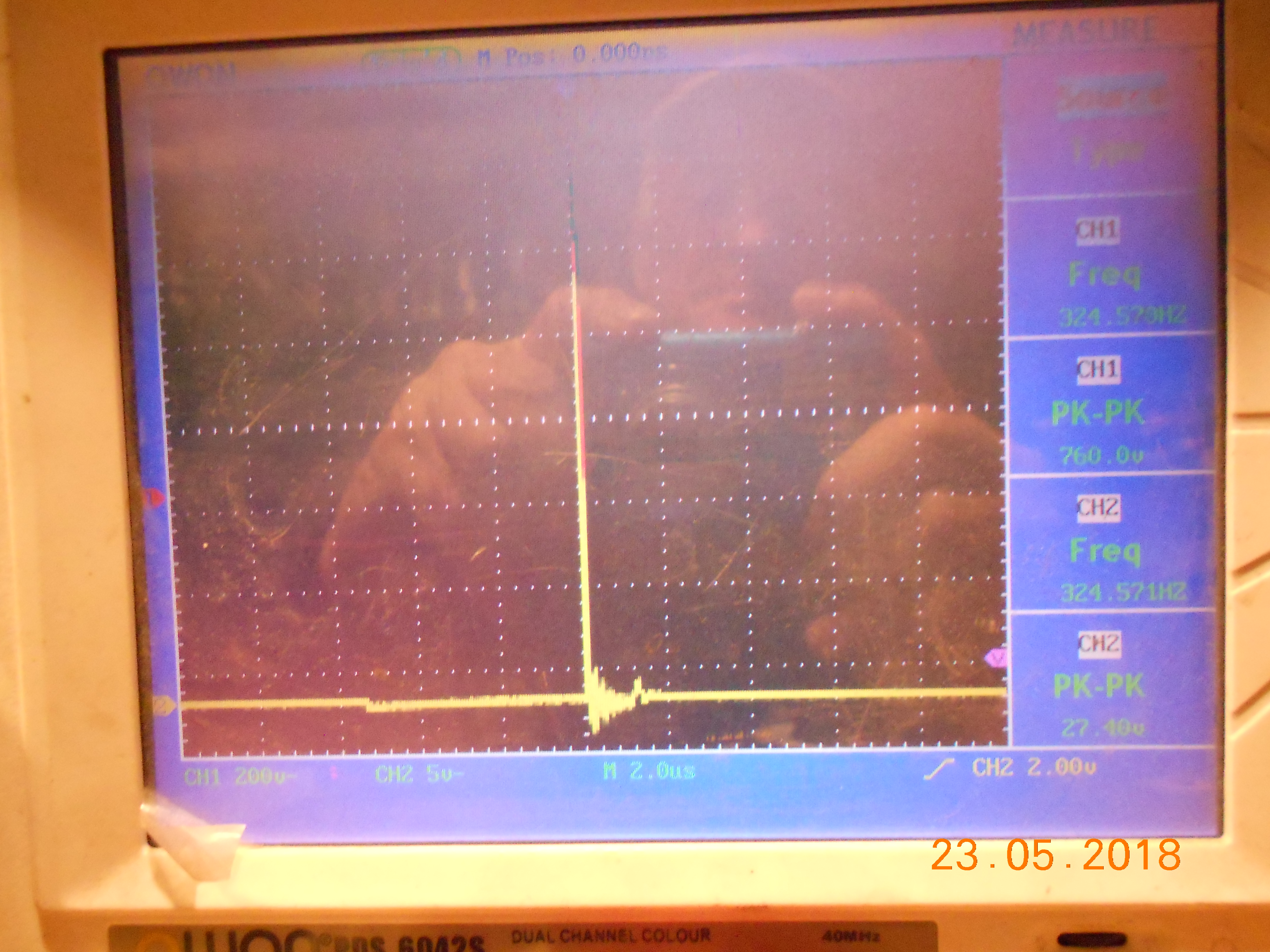

Напрежението измерено на тази намотка е 12 в. При окъсяване на фолиото напрежението скача на 28 волта. Консумацията не се променя.
Осцилограма със и без окъсване на фолиото.
