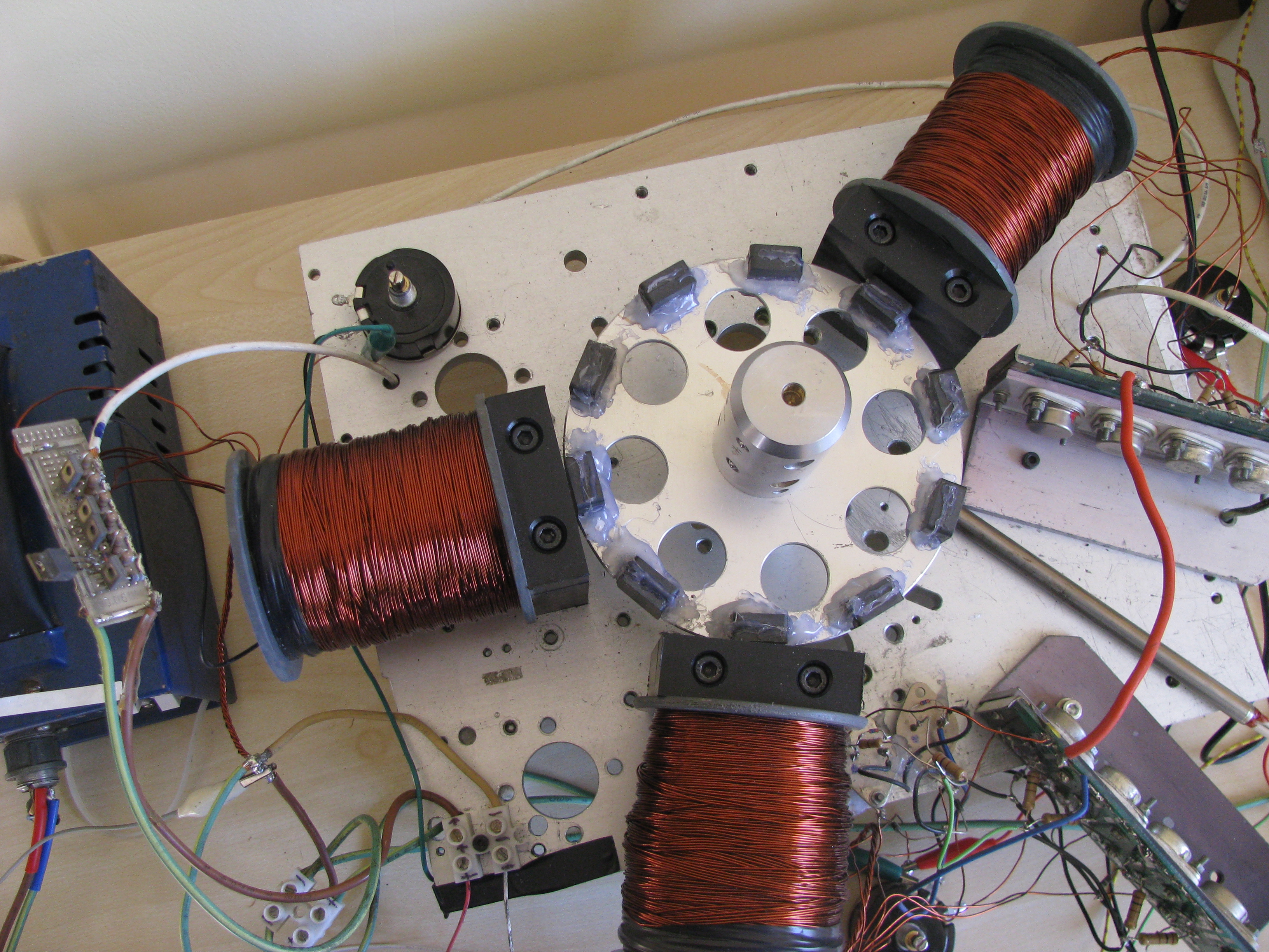

Този двигател на клипа още не е довършен.Ще му поставя още две бобини,но чакам да направят новите платки и тогава ще стане както трябва.Като поставя още две бобини ще зарежда 900Ач.Сигурно сте забелязали,че транзисторите са различни на всяка бобина.Така разбрах,кои са подходящи,но и с различни работи перфектно.
Няма никакъв проблем да пуснете двигателя с една бобина и после да добавяте останалите,но трябва предварително да сте съобразили размерите на ротора с магнитите и корпуса за съответния брой бобини.
Размера на ротора се съобразява с броя на бобините.Срещу всяка бобина трябва да има магнит в стоящо положение
на ротора и отворите за закрепване на стойките на бобините трябва да са раздвижени за настройка.

Тук ще видите разположението на магнитите и бобините.
- IMG_2106.JPG (3.95 MiB) Прегледано 7835 пъти
А какъв друг диаметър проводник може да се използва- от...до...или е препоръчително да е 0,75мм?
Това феритни магнити ли са?
Само с феритни магнити ли става или може и с магнити от хард дискове като се счупят на две и се залепят тогава, тъй като те са с по два положителни полюса?
Бобините с по тънък проводник не са ефективни,затова препоръчвам да са с 0,75мм.
Магнитите на снимката по горе са феритни анизотропни (по силни) закупени от http://www.pramiz.com/framPlistbg.html
Поставил съм по два слепени ,защото нямат по големи.По добре е да са по четири слепени,или тези http://www.enesmagnets.pl/40_x_20_x_20_ ... -1102.html
Аз ще използвам последните 40/20/20 за новия ротор.
От прамиз

Може да работи и с неодимови магнити,но това не го прави по ефективен.
От неодимовите магнити се получават силни вибрации, шум и намалят оборотите.
Не бива да слагате парчета от начупени магнити,защото ротора няма да е балансиран и лагерите ще се строшат.
