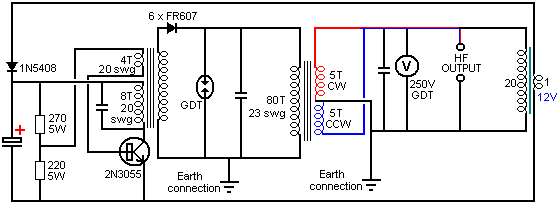

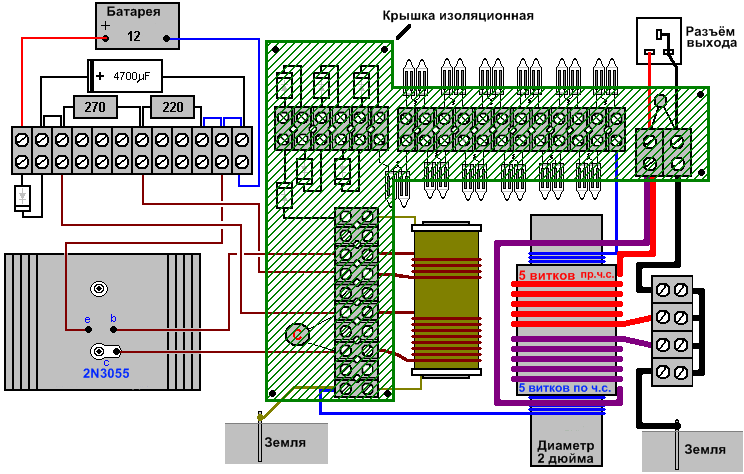

Ето нещо за Капанадзе на което попаднах в нета :
https://sites.google.com/site/teslafree ... -kapanadze
https://docs.google.com/viewer?a=v&pid= ... Y2EzMzYzMg
https://docs.google.com/viewer?a=v&pid= ... Zjg2MmY5OA
Надявам се да е полезно за тези които се занимават с това.

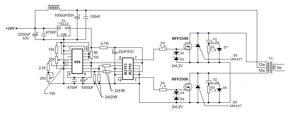

Здравейте момци гледам, че търсите схема на генератор. Тази тук съм я пробвал и работи перфектно, дори на ниски честоти транзисторите не греят и сигнала е стръмен. Вместо ir 2113 могат да се ползват два tc4420 с тях е още по добре но са по скъпи.

Забравих при подмяна на кондвнзатора, които е 10нф с по малък или по голям се променя и честотния диапазон с този мисля беше от 13кхз до 60кхз
