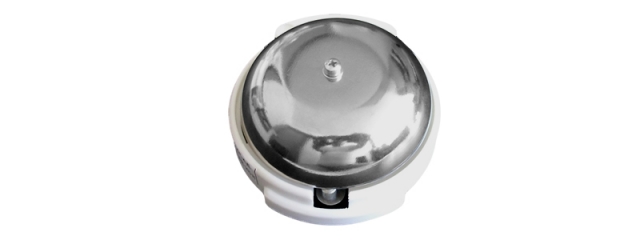

Колеги дайте идея с какво да карам купичките да вибрират с избрана честота. В смисъл нещо на електромагнитен принцип. Проблема не е електрониката а вибратора който да разтреперва купичките. Тази постановка ползва 9В батерия и мощност от нея 1.62Вт за да създаде вибрация. Някакви идеи? Изображение

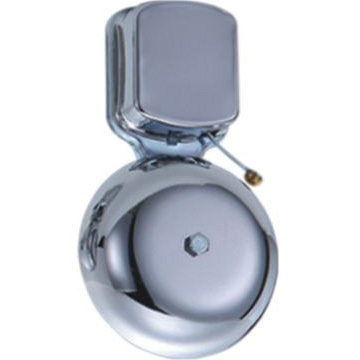

Това е най-простия и ефективен начин:

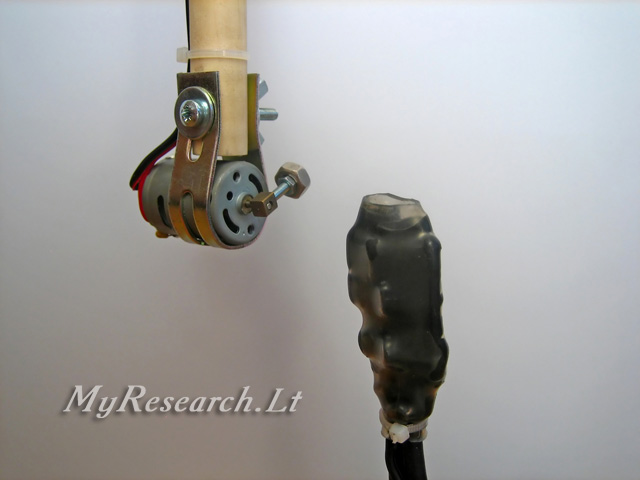

Следващия е с електромотор и тежест на оста, но трябва да контролираш оборотите
Мислих си по скоро за нещо близко до устройството на говорителя. Нещо като пластина прикрепена в горния край обвита в бобина и около нея кръгал постоянен магнит. Нещо по прецизно, за да може да се настройва по точно честота. С звънеца или ексцентрика нарпаво няма да се знае на каква честота работи. Не че точно това е най важното. :lol:
