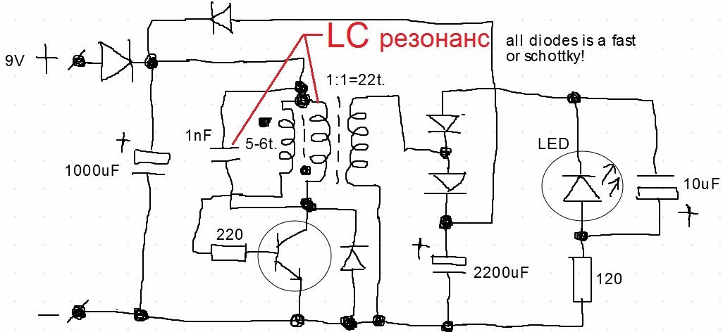

А аз смятам да работя по тази схема :
Какво ще кажеш !

LC Resonance какво ще какжеш ?
https://www.youtube.com/watch?v=wyAk93QY_Cc
Умряла батерия 9в. 5в. и стоим на много високо от ферорезонанса колкото да подържа магнитния поток уравновесен.

На първата снимка 33мегахерза синус със 420нано сек. закъснение и 2сц5200. Транзистора закъснява.
На втората мосфет 9н50 затваря много мудно и резонанса повдига фронта, защото е магнитно поле ТОК и дава така търсената добавка.
Двете осцилограми са от тстове на транзистори, когато транзистора затвори ферита трябва да отрезонира на собственната си честота или тази която ти си му задал.
