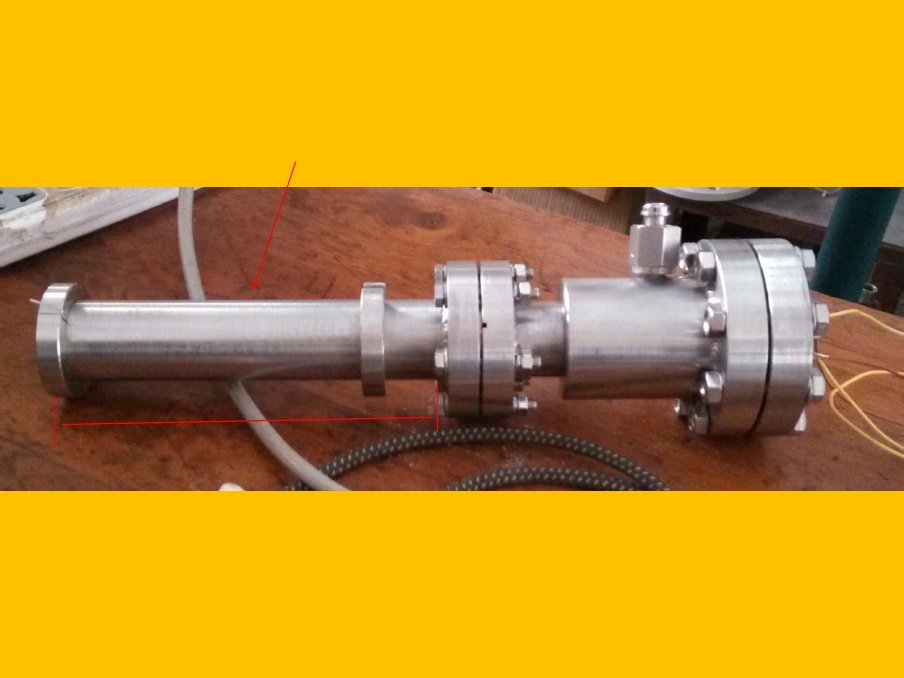

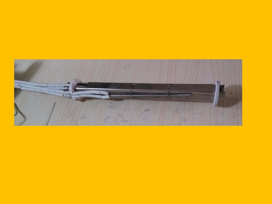

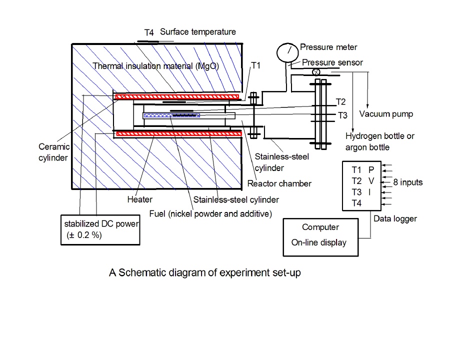

Re: Домашен LENR реактор
Втората успешна реплика на Rossi реактора е на китайския физик Songsheng Jiang.
Експериментът на Jiang е по - интересен и дава нова информация за
LENR реакцията.
Първо Jiang прави конструктивни промени в реактора.Реакторът е метален цилиндър
(снимка 2), вътре е горивната камера, която също е метална (снимка 3).
Нагревателят е тип "чушкопек" и реакторът се "надява" в цилиндричния нагревател (снимка 4).
Така се осигурява надеждна работа, като се избягват честите прегаряния на нагревателя, както е при Пархомов.
Термодвойките са 3 бр. : Т1 е закрепена за нагревателя, Т2 е закрепена за външната стена на горивната камера, а
Т3 е вътре в горивната камера, близо до прахообразното гориво.
Така Jiang получава повече информация за процесите в реактора.
Експериментът продължава 96 часа, от 4 до 8 май 2015 г.
През това време реакторът е включван и изключван многократно, но всеки път реакторът
генерира топлина когато се загрее над 1 000*С.Китайският учен наблюдава многократно
че реакторът се самоподдържа за време от 10 до 20 мин. т.е. външният нагревател е изключен, но
реакторът работи и генерира топлина.
Горивото което е изразходвал реакторът е не повече от 1 гр.
Превод на доклада на Songsheng Jiang на български.
