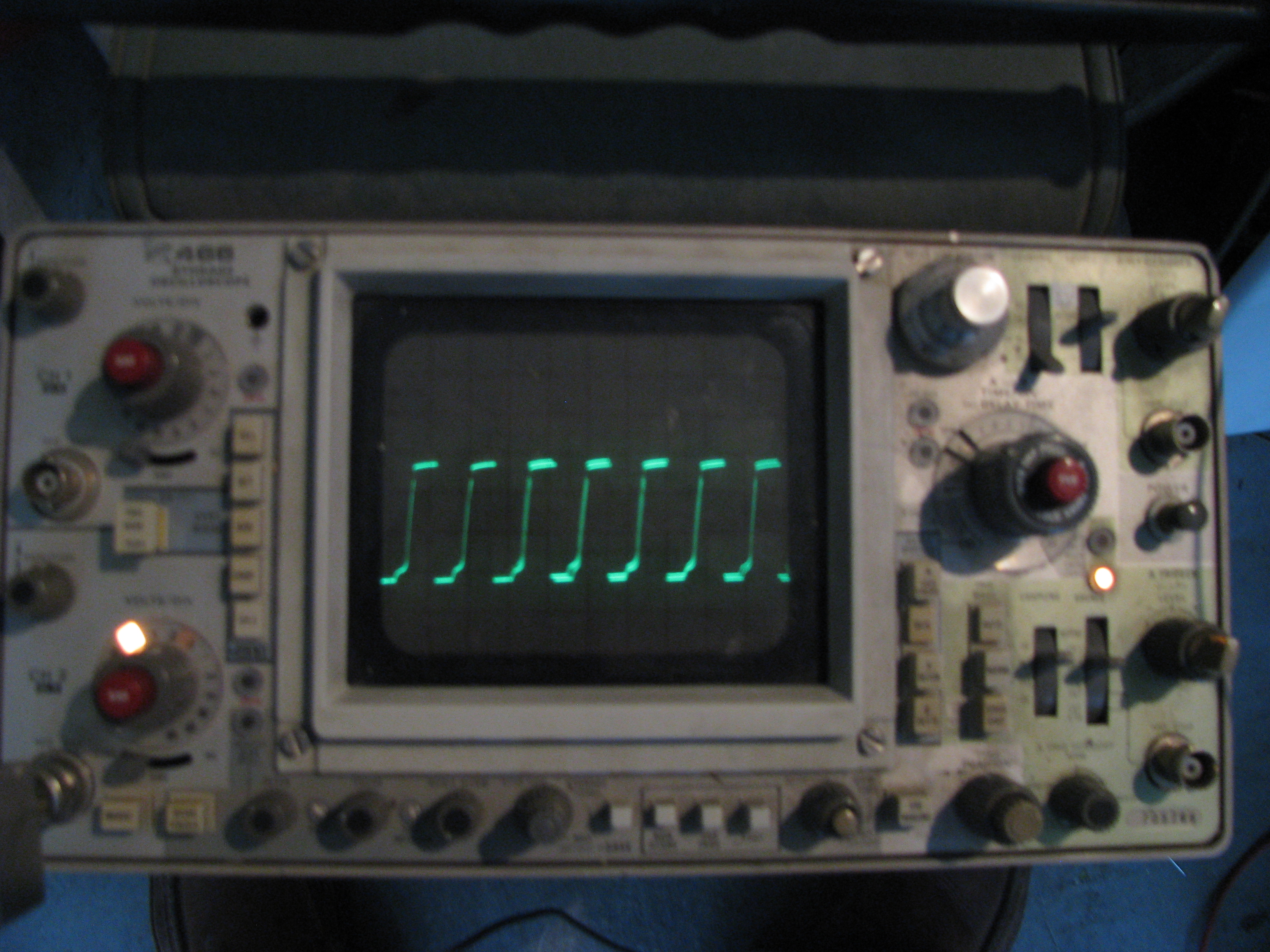

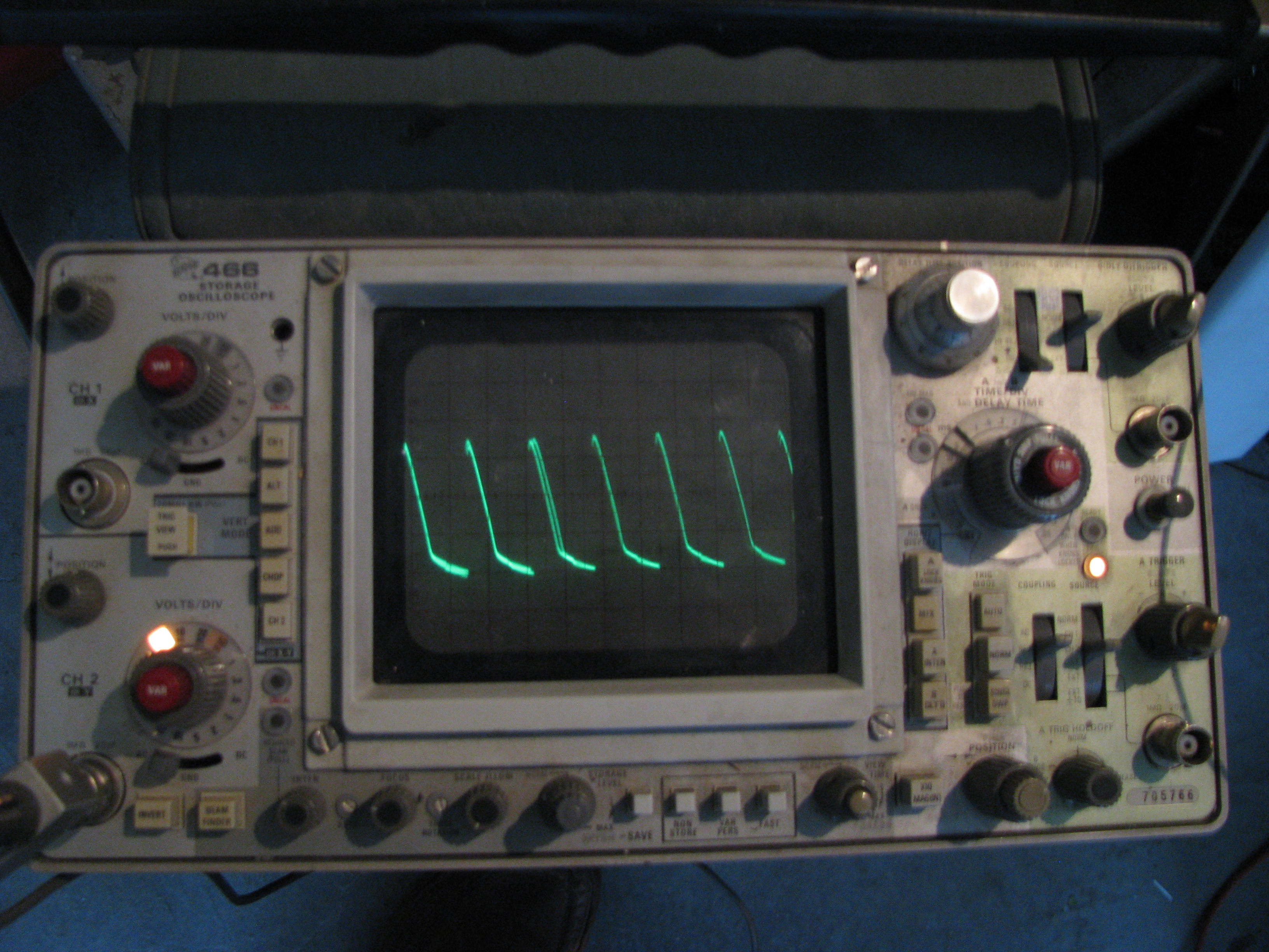

Здравей galaxy !
Ето снимки на базата и на изхода.
- IMG_2122.JPG (3.4 MiB) Прегледано 6839 пъти
- IMG_2124.JPG (3.52 MiB) Прегледано 6839 пъти
galaxy !
Няма разлика в честотата на базата и на изхода.
