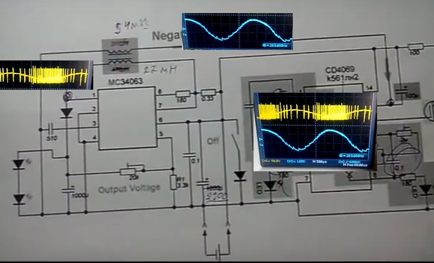

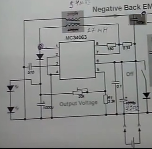

Акула - схема на 3в фенерче
Осцилограми на Акула
Akula 3.jpg (101.47 KiB) Прегледано 15792 пъти

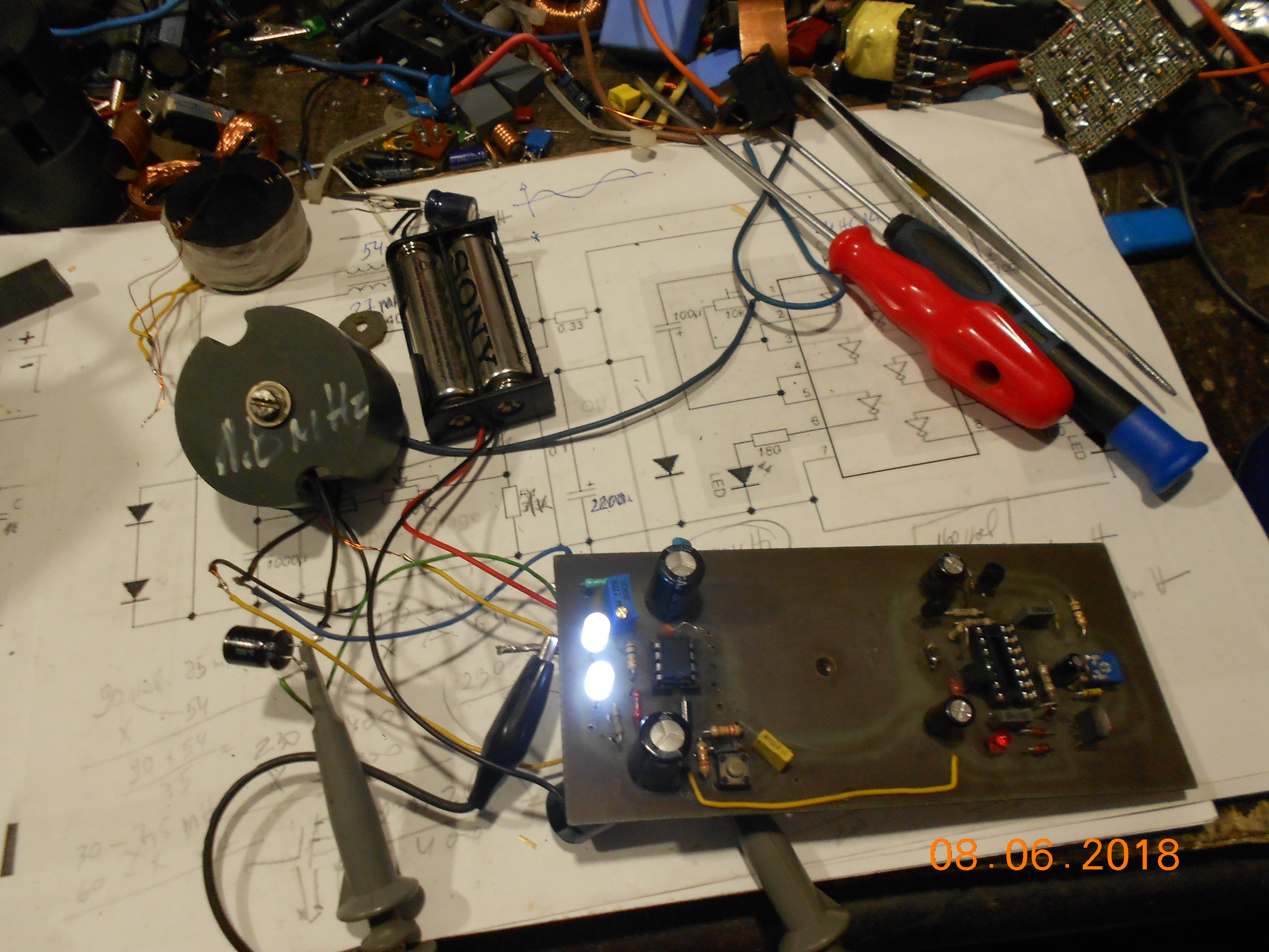

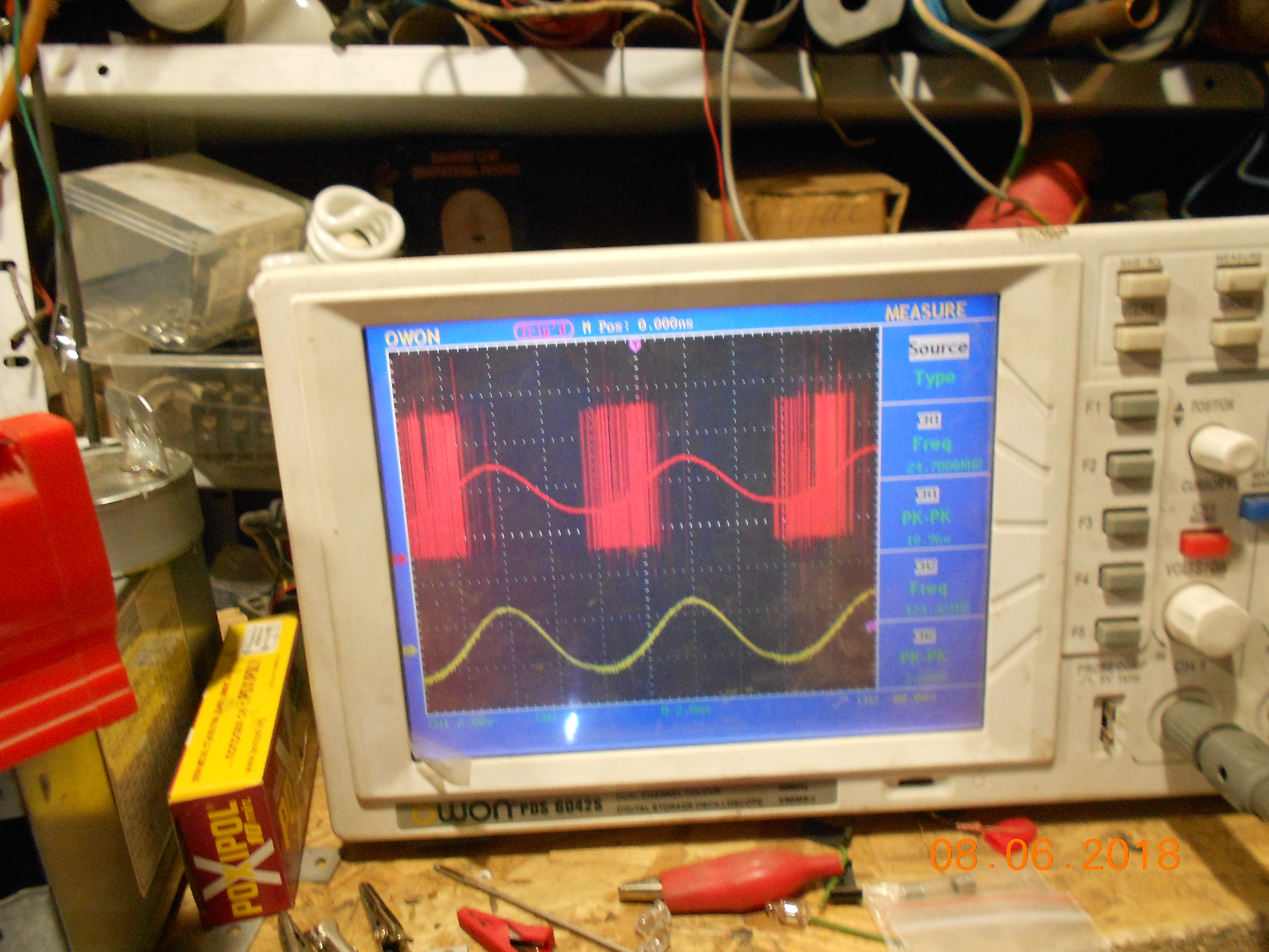

моето фенерче
моите осцилограми
Осцилограмата на първо краче на интегралнта схема е доста различна.
- амплитудата на сигнала е 10 пъти по-висока на Акула.
Никак не мога да го постигна, за сега. :doh:
