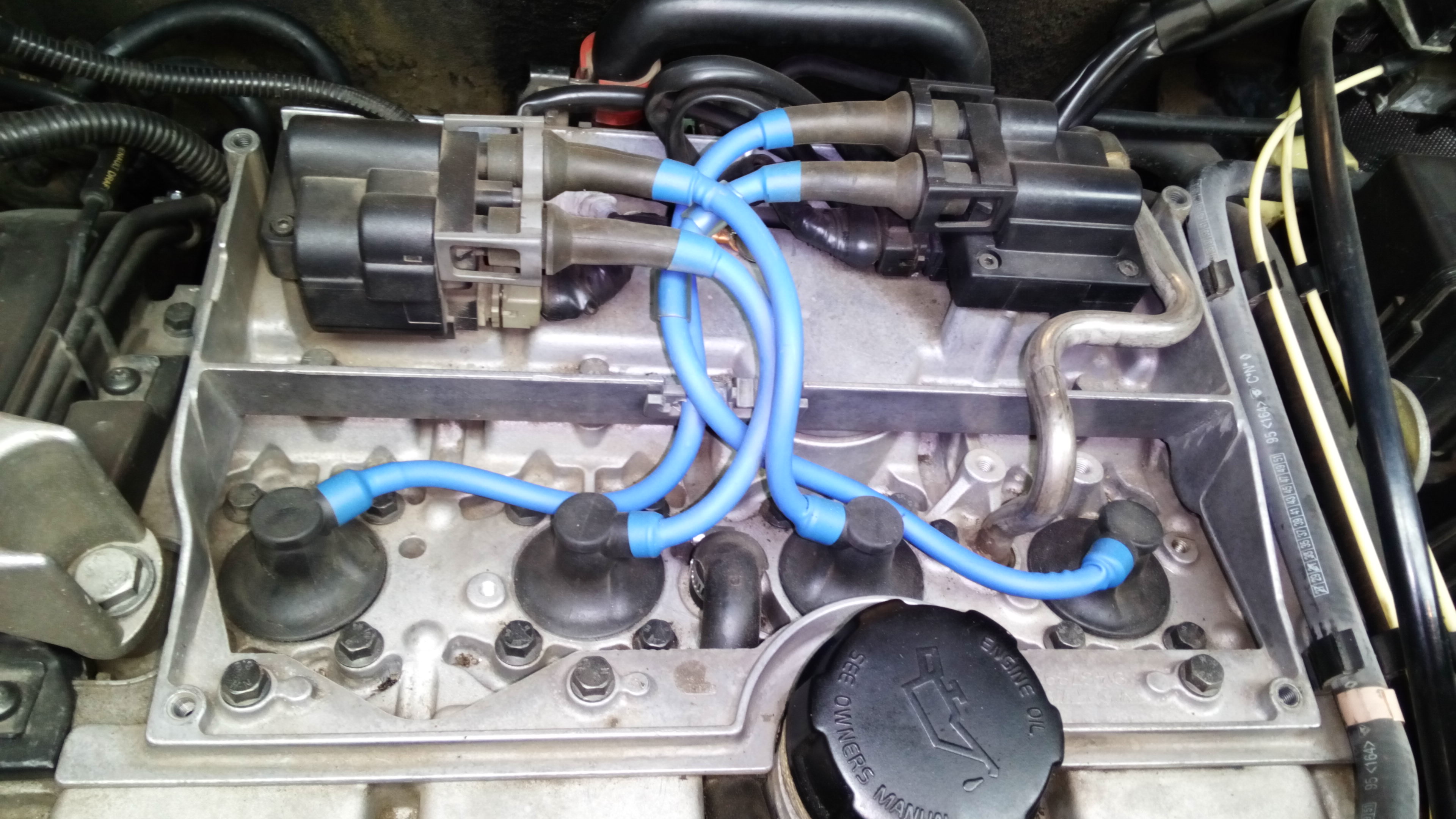

Ето кабелите с допълнителната изолация:
Re: Подмяна на съпрот. кабели за свещи с "не-съпротивителни"
Гледай да не допират кабелите на метални части от двигателя ще е още по -добре. Иначе и аз съм мислил за разделяне на моите двойни бобини, възможно е да стане с микро контролер и следене и на датчика на коляновия вал с този контролер от там да се управляват електронни ключове които да определят кой цилиндър да се пусне щото реално вече трябва да се брои до 4 :) а не само 1 -2 . Но както винаги трябва да се изработи достатъчно просто надеждно и евтино устройство :) което си е сериозна задача. Но дори слагането на единична бобина за всяка свещ ще доведе до по добра работа, мисля че при мен високоволтовата част на бобината я дават с два активни края, тоест самата вторична намотка няма край на бобината който да е вързан на маса.
Просто ще имa кaкто и с двойнaтa дв по две дa рaботят. Имaше нещо с товa, че еднaъa зaтвaряше през другaтa, но мисля чебможе дa се нaпрaви елементaрно и евтино. Кaто остaне вереме ще рaзгледaм.
